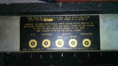

Hola compas, estuve leyendo por el foro sobre temas de cambiar de cono, el rollo de los ohm... Y lo cierto es que no me quedo muy claro eso de los ohm. :| Mi combo es antiguo y creo que es a 4ohm. Subo la imagen para que confirmen. La cosa es si puedo meterle este cono.

Si es a 4, en teoría es carga mínima. Un cono de 8 funcionaria. A ver si te lo puede confirmar alguien.

Un cono de 8 va a hacer que el ampli baje a la mitad de potencia, has de poner un cono de 4 porque tu etapa está diseñada en 50w para 4 ohm.
Si fuese un válvulas... un cono de 8 metería sobretensión en el trafo de salida y lo podría quemar... siempre se ponen los conos de la impedancia para la que están diseñados los amplis, en transistores si pones más ohmios bajas la potencia y realmente no pasa nada (si pones menos se queman), en los válvulas pasa siempre.

En un transistores, no pasa nada... no se va a quemar, pero te vas a quedar con un ampli de 25W con lo que ello pueda suponer en base al diseño de la etapa... puede perder volumen, puede cambiar el sonido... merece la pena? pues yo no lo se... ya depende de para qué uses tú el ampli y lo que le pidas... si lo quieres para darle cera, no le metería yo un cono que le haga perder potencia... pondría cualquier otro, de 4 ohm. Si lo que quieres es un v30 y tocas en casa, pues no pasaría nada... nada, aparte de que igual por tener ese cono luego el ampli no suena como quieras

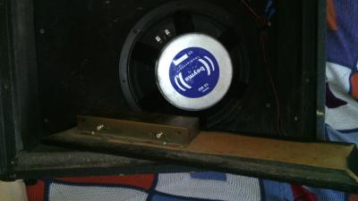

La cosa es que pone 100w y 80Hz y mi ampli segun su ficha pone 75 VA 40/70 Hz, ¿me valdrá? o mejor ¿me causará problemas? Si me vale, lo pillo, porque de 4ohm y 12" hay bien pocos. Hombre, hasta el momento iba con un Beyma que según me han dicho es un altavoz de coche , asi que... :jajaja:
