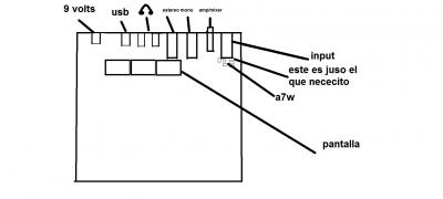

una pregunta me podrian decir o mander unas fotos de la placa base esque se me quemo un circuito que esta justo atras del jack del input esta rodeado de transistores a7w voy a hacer un dibujo para que lo ubiquen gracias
