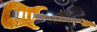

Por otra parte me gustan los diapasones al estilo de las Pensa con esas dos lineas blancas a los laterales de diapason:
