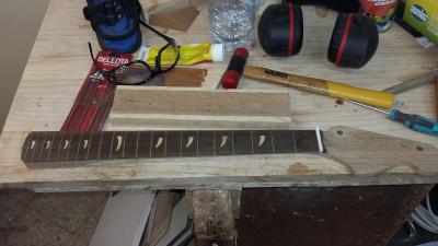

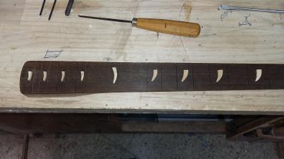

Incrustaciones de madera mas clara en forma de quillas

como harás el negativo en el diapasón ?

Perdona, A qué te refieres con el negativo?

Perdón que no me he explicado XD me refiero al hueco en el diapasón en el que colocarás las quillas, si lo harás de forma manual o con alguna pequeña máquina rollo control numérico pequeñito o algo así.

Lo voy a hacer manual con gubias y un formón superfino

genial :pesas: deseando ver más fotos jajaja sobre todo del cuerpo !

Trasteada

Esta guitarra aparte de la tematica surf no me pienso gastar mucho dinero asi que ire poniendo los trukitos que yo utilizo para ahorrarme pasta. Si kereis podeis poner vuestros trukos y asi compartimos informacion. Por ejemplo: no tengo alicate de hacer la mueca al filo del traste . Entonces lo que hago es hacerselo en la piedra de esmerilar. No se si me he explicado
