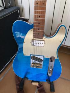

Yo hace poco me monte una telecaster pillando un cuerpo de Clandestine. El mastil no lo pille alli porque me aconsejaron por el foro que sus mastiles son muy muy basicos.
El cuerpo que compre era ya acabado, y fue bastante desastre. Problemas de acabado que no tienen solucion a no ser que lije y pinte todo otra vez, y ruteado mal posicionado que me obligo a hacer maravillas para poder encajar todo, tocando madera y añadiendo madera en algunos sitios.
El mastil lo compre en Aliexpress, marca Donlis en su tienda oficial. No fue barato (alrededor de 80€), pero llego perfecto. No he tenido mas que ajustar un poco el alma.
Sumando cuerpo+mastil+pastillas tonerider+hardware variado y electonica, no me ha salido barata. No recuerdo el numero exacto pero entre 400 y 500, o sea que me hubiera salida mas a cuenta comprar una Squier classic vibe.
Asi que yo te diria que si lo que quieres es simplemente una strato con P90, yo iria a por una Squier y le cambias pastillas y lo que haga falta.
Si lo que te pica es el gusanillo de montarte tu una guitarra unica, ves a por el kit o partes sueltas, teniendo en cuenta que quizas te salga mas caro.
Al final la guitarra me ha quedado apañada y estoy contento con el resultado porque es una guitarra unica para mi, pero me ha dado mas trabajo del esperado.Y los defectos de pintura me tienen todavia mosqueado, asi que no descarto algun dia desmontar y lijar.
Aqui una fotillo:
index.php?controller=forum&action=view_attachment&attachment_id=183700
PD: Yo tambien empeze poque queria una Tele con una P90 en el mastil.

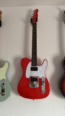

Hola a todos! Para el que le interese el tema, os come to que al final me he montado una P90 con una telecaster que tenía y pastillas Artec.
Le he esculpido belly confort y arm rest, la he llevado a pintar y le he cambiado la electrónica.
Ha salido un cañón…. Lo digo por si a alguien le sirve la experiencia:)
