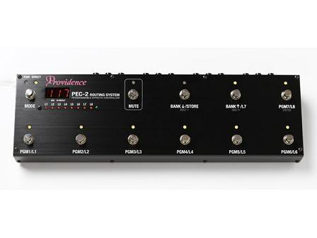

Providence PEC-2 routing system ¿Para qué sirve?
beabesada
por el 19/07/2007
Pues le he visto esto a Michael Amott:
luego creo que le conecta pedales de efectos por detrás o algo así y manda el sonido a su controlador midi y de ahi a los cabezales Krank. Como funciona esto?
tambien he visto cosas parecidas de guitarristas que tienen una pedalera bastante grande y por detrás los pedales de efectos como conectados a esas pedaleras...¿? si alguien me puede resolver la duda se lo agradezco
stratodrive
por el 30/10/2008
Hola, estos son 'systemas de ruteo' o 'controladores programables de efectos' , lo que hacen es rutear la se#al de audio entre los distintos efectos individuales que tengas, tanto en grupo como en orden, por ejemplo tienes 4 pedales (OD, EQ, WAH y Delay) conectados al "system router" y programas este con 3 patch que serian:
patch 1 - OD+EQ
patch 2 - OD+Delay
patch 3 - WAH+OD+EQ
patch 4 - Delay+WAH+OD+EQ
De esta forma te ahorrarias bailar tap sobre los pedales y/o reordenar la cadena de efectos segun la circunstancia.
