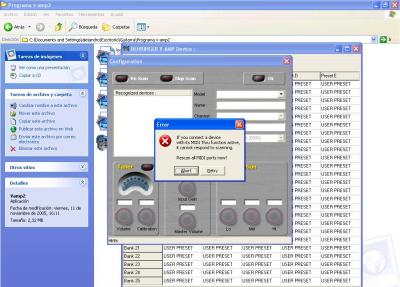

Alejandro Abellán
por el 07/01/2009
Pfff... Lo pongo como tú dices y me sigue pasando lo mismo. Además, de esta forma no se enciende la lucecita roja en el cable al cambiar parámetros en el V-Amp2 (aunque no sé si esto influye xD).
Mira, subo una foto con lo que me aparece.
Vidres a la Sang
por el 09/01/2009
He estado googleando un buen rato y no encuentro nada :no_lo_se:
Yo enchufo como te dije MIDI IN con MIDI IN y los mismo para el out, aun que si asi no te va pruebalo al reves (vete a saber)
-Si pones re scan no te sale nada?
-Te deja elegir debajo de la tecla OK la opcion VAMP2 VIRTUAL?
Voy a seguir googleando :ok:

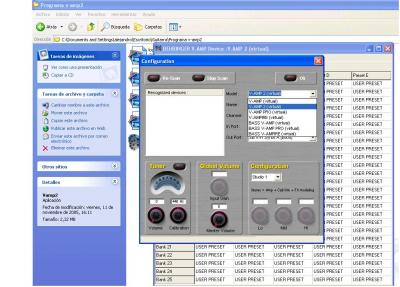

Alejandro Abellán
por el 09/01/2009
Si pongo re-scan me sale la misma pantallita con el error. Y sí, me da la opción de poner VAMP2 VIRTUAL (De verdad, muchas gracias por todo Vidres ;))
La foto que subo es cuando en la ventana del error le doy a "abort" y me deja manipular el programa (que sigue sin funcionar).
Vidres a la Sang
por el 10/01/2009
Ya supongo que has probado de intercambiar los cables y eso.
Prueba de abrir el programa con el vamp apagado, te saldra el aviso este, click a abort, y luego enciende el vamp y presiona el boton "Re-Scan"
Mi cable traia drivers, si el tuyo tambien trae, lo que haria seria, desinstalarlos y volver a instalarlo paso a paso. No se si fue este foro que lei que a uno no le funcionaba por un conflicto de drivers con el driver de la webcam.
Otra cosa que haria es quedar una tarde para cervezear en casa de algun colega, :brindis: y llevarte el Vamp, el cable los drivers y probarlo en otro pc para descartar que el cable funciona bien etc...
Seguimos en ello :leyendo:
Alejandro Abellán
por el 10/01/2009
¡Wooo! ¡Ahora sí que me funciona y me detecta el aparato! Lo que pasa es que sólo funciona en la cuenta de mis padres del ordenador (porque es donde puedo seleccionar como IN y OUT en el programa los puertos USB)... xD. Pero eso ya lo intentaré solucionar.
Ahora lo que necesito saber es cómo cargar en el programa todos los presets que me he bajado xD. ¡Muchas gracias, tío! Te doy +1.
