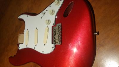

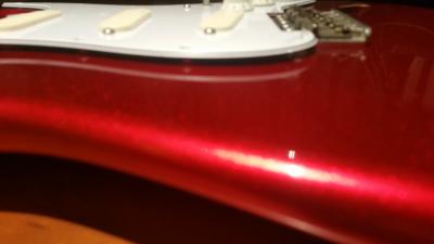

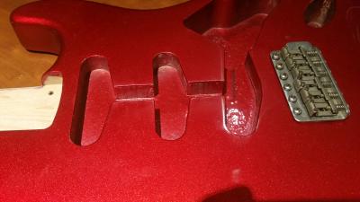

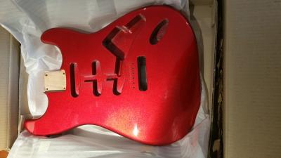

Hola, estoy montando una réplica de la Red Strat de David Gilmour y voy recibiendo piezas, hoy me ha llegado el cuerpo (solo me falta el mástil!!!).
El problema se presenta cuando intento presentar las pastillas en el cuerpo (fender con ruteo SSS) y con los cables y el poco espacio que hay, no hay forma de meterlas sin que encaje en golpeador.
Haber si alguien ha pasado por algo parecido porque yo siempre he tenido cuerpo de Stratocaster con "piscina".

Uff que faena, y mira que yo he tenido casos parecidos, pero creo que aquí tienes poca solución. Intenta que los cables no queden unos encima de otros, para ganar el máximo de espacio posible.
Por las fotos que pones parece que es justo eso, que los cables de las pastillas tocan con el fondo. Has probado a subir un poco las pastilla en el golpeador a ver si ganas algo?
Si nada de esto te funciona... me temo que tendrías que hacer más profundos los agujeros del cuerpo...
Suerte!

Hola, gracias por responder, si, ya he probado lo de subir las pastillas

Bueno, pues al final he resuelto el problema con cinta adhesiva y los cables bien ordenados, ya pondré fotos de la guitarra cuando me llegue el mastil

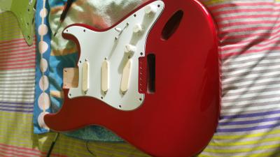

Os dejo alguna foto para que babeeis a mi nivel...
