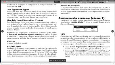

Encontré esto en el manual.... deberías revisarlo. Aunque no entiendo que lo tengas muy activo si hiciste el Factory Reset.
