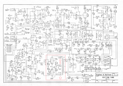

1: Hay una válvula EL84 microfonada, no es gran problema porque ya tengo pedidas un par nuevas, pero al medir el BIAS me sale muy descompensado. El valor oficial de ajuste segun H&K debe ser "al gusto" entre 17-20mV siendo lo mas normal dejarlo en 19. Pues bien, en la válvula que está bien me marca 19,2mV y en la que está microfonada me salta hasta 39,2mV.

PD: Os dejo el esquema eléctrico del ampli. El BIAS se mide de Plug 17 a Plug 1 y de Plug 17 a Plug 2 (Recuadro rojo y flechas)
