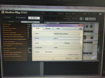

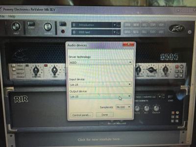

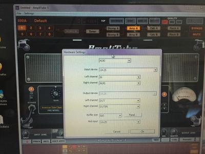

ginard
por el 03/03/2016
#5
Gracias por tu respuesta, y perdona por tardar, pero no tuve tiempo de hacer las capturas.
Ahi van:
Recuerdo que eso son demos, ni piratas ni programas de pago, son demos para hacer pruebas. Entiendo que las demos suelen tener limitaciones y tal, pero que no funcione, no lo llego a entender, los sonidos del pc me salen bien por la tarjeta (Edirol UA25), pero con los programas no hay manera, por mas que mire y haga, no lo consigo.
Luke
por el 03/03/2016
hola el buffer size en el amplitube esta muy alto,bajalo a 256,igual checa el buffer en los demas programas,bajalo a 256 o a 96.,quizas por ahi vaya tu problema.
edit: respecto al problema que el amplitube no te detecta la tarjeta es por que quizas tienes los otros programas abiertos,,haz esto cierra el amplitube,desconecta tu tarjeta de audio por 15 segundos,vuelve a conectar tu tarjeta de audio,no corras otros programas mas que el amplitube y trata de confirar tu tarjeta de audio.seguro estas en windows 7?

Has intentado modificar los valores que te salen ahi?.
Yo uso guitar rig desde hace como 8 años, he probado varias de sus versiones y no tengo problemas. En teoria deberías habilitar los driver asio4all, que son fundamentales
Es decir, en la parte donde dice Driver: deberia de salir los Asio4all, y en la parte de Device tu tarjeta de audio o interface, Una vez que tengas los Asio4all habilitados, tendrias que entrar en sus opciones y aplicar algunos cambios, habilitar los puertos de entrada y salida, ajustar el muestreo a 44.1khz que es el estandar y modificar la latencia, la mas baja que puedas, yo la uso a 3ms de entrada y 8 ms de salida.
Normalmente siempre hay problemas con los drivers por que no se instalan correctamente o no son compatibles con tu version de windows, checa que los drivers sean los correctos e instala los Asio4all. En teoria eso deberia de funcionar. Y por si faltara algo, en la opciones de audio de windows coloca como dispositivo de reproduccion predeterminado la interface que usas.

ginard
por el 03/03/2016
#8
Gracias por tu respuesta tambien.
Probare de localizar eso que comentas tambien sobre los valores.
Sobre los drivers, instale los asio4all a 32 bit, como mi windows, aunque la edirol ua 25 si no creo mal los lleva, porque antes de instalarlos al configurar la tarjeta ya me salia como asio.
Referente a guitar rig, que es la segunda imagen, creo que la latencia no me la deja modificar, y en el status pone runing ( inmagino que habla de la tarjeta ).
