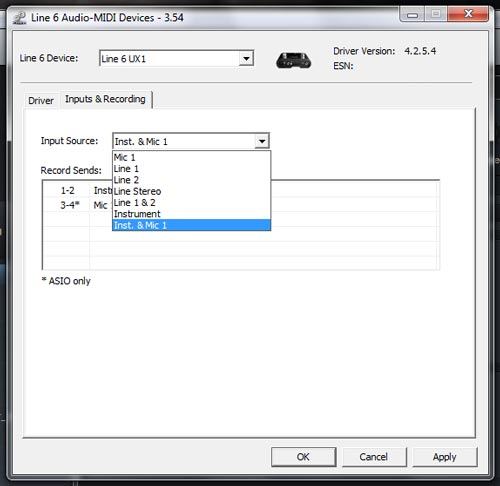

A ver, por partes, ¿cuando dices que la guitarra "no suena" es en el pod farm o en qué software?
Ve al driver y en la pestaña de imputs & recordings usa la última opción: instr. & mic:

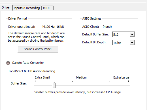

También tienes que ajustar el buffer y tal en esta ventana, pero eso es sólo para el tema latencia y que suene bien, no para que "suene" simplemente:

Lo del buffer esta igual que el tuyo.
En el driver, pestaña de imputs & recordings escoge la que me dices: instr. & mic
Lo que veo distinto es que en record sens a mi no me aparece nada.
