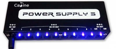

La fuente tiene 10 salidas, siete de 9v y 100 ma, una de 9v y 500 ma, una de 12v y 100 ma y una última de 18v y 100 ma.

¿Debería conectarlo en la salida número 8 de 9v con 500ma?

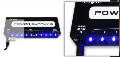

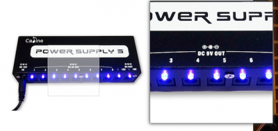

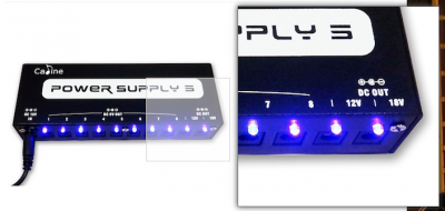

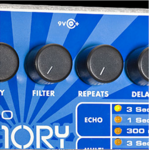

Aquí adjunto imágenes de las tomas tanto del Memory Man como de la fuente para aportaros toda la información posible.

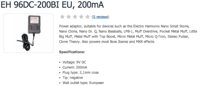

El alimentador oficial también es de 9v pero 200 ma, la cosa es que también sirve para el Stereo Pulsar, y este no me da ningún problema con la fuente.

#1 Por experiencia te recomiendo usar el adaptador original recomendado con cada pedal EHX en formato grande y con prestaciones digitales (DMM (tap tempo), DMB, Cathedral, hazarai, etc) Ya que suelen requerir Alimentación poco usual (9.6V) y arrastran bastante (Entre 100 a 200 mA).
He leído muchos casos y experimentado uno dolorosamente (Con mi Cathedral reverb) que se jodió por usarlo con una fuente no apropiada, y lo tengo pendiente para arreglarlo....

El Memory Man consume casi 200mA, por lo que en las salidas de 100mA no te va a funcionar. Tienes que conectarlo a la salida de 9V 500mA que tiene la fuente y no deberías tener problema.

#6 El problema es que solo pone que tiene una salida a 500 ma en las páginas de algunas tiendas y no especifican cual es (supongo que la octava) no he encontrado nada en la página de Caline y esta tarde, cuando llegue a casa miraré el manual si dice alguna cosa, pero en la propia fuente no dice nada.
De echo, ya probé en conectarlo a la octava salida y seguía apagándose intermitentemente.

#7 Es la octava salida. Lo dice el manual.
