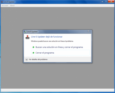

Espero que alguien conozca la solución a esto. Me acabo de instalar el helix edit para empezar a usar los IR pero no me deja debido a que tengo una versión anterior de la helix y necesito la 2.20 u otra mayor. Hasta ahí bien, pero en el momento que me intento meter en el line 6 updater para descargar el firmware me sale la típica ventanita de windows (en mi caso el 7 y de 64 bits por si sirve de ayuda) que me da dos opciones: cerrar el programa o buscar una solución. Total que me es imposible hacer nada y ando un poco atascado la verdad.
Gracias de antemano¡

#1 Primero de todo,¿de que Helix estamos hablando?.
Lo pregunto, porque aunque comparten código no es lo mismo la Helix rack que la lt o la floor en el update de firmware. Y eso que lelvan desde la versión 2.5 que han aglutinado todo el código para futuras actualizaciones como hx code o algo así lo llaman.
Yo lo que hago, sobre todo para evitar que se corte internet mientras actualizo el firmware y se joda la máquina es meterme en la página de line 6 y bajar el firmware y el hx edit, y el updater, aunque en teoria te instala la ultima versión con el hx edit.
Recuerda hacer una copia de seguridad de tus patches, púes después de instalar el firmware conviene apagar la Helix (yo tengo la LT) y reiniciar con los ajustes de fabrica, se hace pulsando a la vez los dos pulsadores de la fila de abajo , los dos del medio y encendiendo la Helix a la vez y te carga ya todas los cambios en el firmware, a partir de la 2.5 me parece que han metido un sistema que ya no hace falta ese reinicio, por lo que leo en el hilo de Helix de gear page (2400 y pico páginas) pero desde line 6 recomiendan hacerlo igualmente, luego desde el hx edit se carga la copia de seguridad y reinicia la máquina otra vez para que te los vuelva a cargar con tús ajustes.
https://line6.com/software/
Si bajas el firmware, abres el updater que la ultima versión es la 1.12 (desde los downloads de Helix, en la lt solo te marca hasta la 1.11, no sé porque, pero yo he instalado la 1.12 y no me ha dado problemas), baja también el ultimo driver y el ultimo hx edit que es el 2.52, y el firmware que es el 2,53 (con el 2.52 tuvieron problemas al actualizar máquinas con firmware por debajo de la versión 2.20).
Asegurate de que sea para tú máquina, yo creía que valia cualquier firmware de helix para la lt y no es así y casí la lío, tiene que ser para cada máquina en concreto. Abres el Line 6 updater y conectas la Helix al ordenador y le das a buscar en Offline mode y buscas el firmware que has descargado y sobre todo cierra desde los navegadores, el hs edit o no funcionara y todo lo que reproduzca audio hasta que haya acabado, y sigue los pasos, pero vamos básicamente le das a update y ya está.
Suerte.

#2 tengo la lt, pero el problema es que no se me abre el updater, entonces no puedo cambiar el fimware. De todas formas mil gracias porque de lo que me has dicho no sabia nada y podría haberla liado y tal jajajaja. Por cierto la copia de seguridad de los patches como la haces?

#4 He instalado los drivers y todo de nuevo y a la ultima version y sigue igual la cosa. Quizas este haciendo algo de lo que me has dicho mal pero juraria que no.

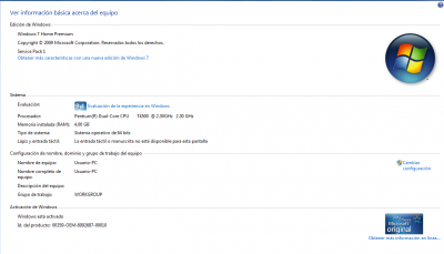

#8 Otra pregunta ¿Tú windows supongo estará actualizado con los service pack?, en el caso del 7 es el service pack 1.
https://www.microsoft.com/es-es/download/details.aspx?id=20858
https://support.microsoft.com/es-es/help/15090/windows-7-install-service-pack-1-sp1
Y la otra sugerencia prueba con todos los puertos usb del ordenador, simplemente no te salta el updater o que es lo que pasa.
Otra cosa ¿que pc es, modelo y demás?, haber si mirando en el manual encontramos la solución, pero si te reconoce la Helix debería funcionar. Y que antivirus tienes instalado.

#9 Este es el modelo y he aqui una review de él https://www.notebookcheck.org/Analisis-del-Portatil-HP-620.43100.0.html
En teoria tengo puesto el service pack 1

#10 Instala esto, hay muchos programas que si no tienes instalado las Net Framework no funcionan bien.
https://www.microsoft.com/es-es/download/details.aspx?id=42642
Y haz lo que te dije, desinstala todo con el revo uninstaller, limpia el registro con la opción avanzada y vuelve a instalar todo, y revisa el antivirus no te este bloqueando el line 6 updater.
Y en la página donde has visto lo del service pack, dale a la izquierda en el administrador de dispositivos y mira haber si te ha instalado y reconocido el Helix.
Y prueba en más puertos usb, que no todos funcionan a la misma velocidad.
