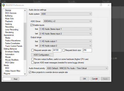

Hola, tengo una um2 barata y una ltd m10, también una guitarra económica , la cosa es que quiero monitorearme y grabar algunos solos o riff, uso guitar rig, la cosa es que se escucha fatal, configurando todo bien , he intentado horas y al usar distorsión se escucha pésimo, la guitarra no es una de las mejores pero he visto gente que usa un equipo similar y se les escucha bien... Ya me fijé en que la entrada no sature con mucho volumen, use los drivers asio4all y luego intenté con otros de behringer pero se escucha pésimo , espero me puedan ayudar ya que no tengo ampli para tocar

Esa interfaz, creo que usa los asio4all salvo que haya uno especifico de Behringer, usa el asio4all.

Me he fijado que no haga cliping, uso reaper y no se ve como muestra la imagen, pero como dije la distorsión se escucha pesimo, y al usar algún noise gate se pierde mucho sustain, antes solo conectaba la guitarra al PC y se escuchaba parecido , pensé que al comprarme la interfaz solucionaria ese problema , uso audífonos para escucharme ya que no tengo parlantes o monitores probaré con otro cable haber que tal, otra cosa me sigue sonando el ruido aún cuando tengo la guitarra desconectada a la interfaz

#4 escuche que a algunos les funciona mejor en win7, intentaré usar ese sistema operativo haber que tal
