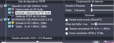

El programa anfitrión que utilizo es el guitar rig 4, y al ir a Asio Config, al mostrarme el estado del Behringer, en la salida me pone la flecha azul, que es la que indica que todo va bien(de hecho se oye el metrónomo y los presets de muestra, pero no mi guitarra). Sin embargo en la entrada, sale el símbolo amarillo del que hable, una cruz amarilla. Al poner el cursor encima, dice "más allá de la lógica". Ahí es ná.
Puede que, como tú dices, el aparato haya venido defectuoso, como mi entendimiento.

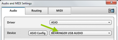

Hola, hace unos días alguien tenía un problema similar al tuyo y con esta guía lo logró resolver, espero te sirva a ti también.
En la ultima parte donde dice configurar los ASIO4ALL lo cambias por los drivers ASIO BHERINGER y lo demás igual.

Ok, sigue la guía que te ofrece Andrew85, y si no lo arreglas seguimos hablando.
Mi consejo no es que cambies el asio4all por el behringer, sino que lo desinstales directamente y utilices sólo el behringer. No hace falta más que un controlador ASIO, y habiendo uno nativo para que vas a utilizar más. Yo sólo recomiendo el asio4all para trabajar con tarjetas integradas en placa y tal.

He seguido todos los pasos de la guía que me habéis ofrecido más arriba, pero me sigue apareciendo el simbolito amarillo de marras. Y al poner el cursor sobre él dice :
PIN
Estado:más allá de la lógica
- Desahabilite los sonidos del sistema en el panel de control.
- Desactive las entradas y salidas no usadas.
- Controladores de audio muy viejos/muy nuevos
- Las computadoras lo odian.
Pues eso dice. Sé que está entre lo surrealista y lo kafkiano. A mí me tenía que pasar.
Gracias nuevamente por vuestra atención, compadres.

#7 Si tienes Guitar Link yo creo que mejor usas los Drivers Behnringer que son mejores por ser especiales y optimizados para esa interfaz.
Si usando solo los drivers del Guitar Link no te funciona entonces es hora de desinstalar y re-instalar los drivers de audio tanto del Guitar Link como los de tu placa de sonido. Primero buscas y descargas los drivers de internet. Los puedes buscar con el modelo de tu motherboard. Y ahí haces la re-instalación. Por lo general eso resuelve esos problemas.
Por cierto, si no me equivoco cuando el ASIO4ALL muestra esas equis rojas en un dispositivo quiere decir que está un uso por otra aplicación y debes cerrarla y luego cerrar y volver abrir el programa que usa el ASIO4ALL en este caso el GR5.

Te sigo rogando encarecidamente que desinstales ASIO4all y te centres en los behringer, vamos, el mismo mensaje de Andrew85. Deberías bregar con esta interfaz, no con la que tú adjuntas:
