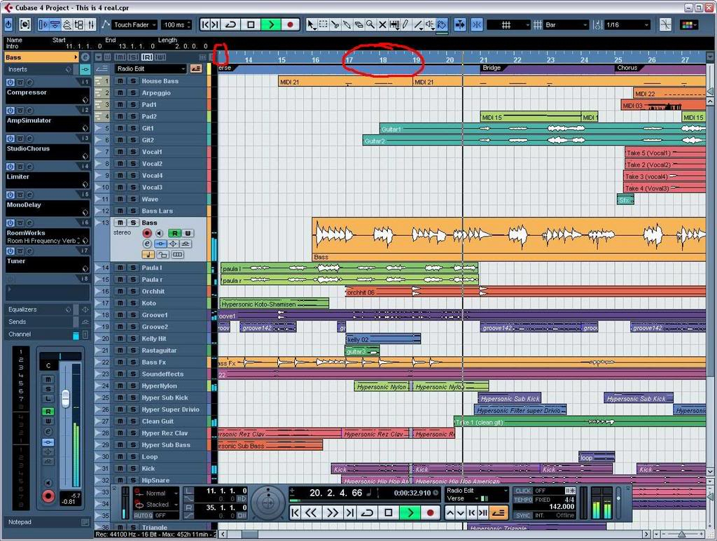

Buenas caballero.Si te fijas en la parte de la pantalla donde estan los clips midi, en la parte de arriba veras una barra de color azul que la puedes estirar a derecha e idquierda.Pues esa es la barra de los localizadores.Haz una cosa, con el raton selecciona todo el tema entero (como si lo fueses a copiar o a borrar) y cuando lo tengas seleccionado pulsa "P" o "L", que ahora mismo estoy dudando de cual es.Veras como se colocan solos los localizadores.
Advent
por el 27/10/2007
Aqui no se ven los triangulos que marcan el principio y el final, pero para que te hagas una idea.
