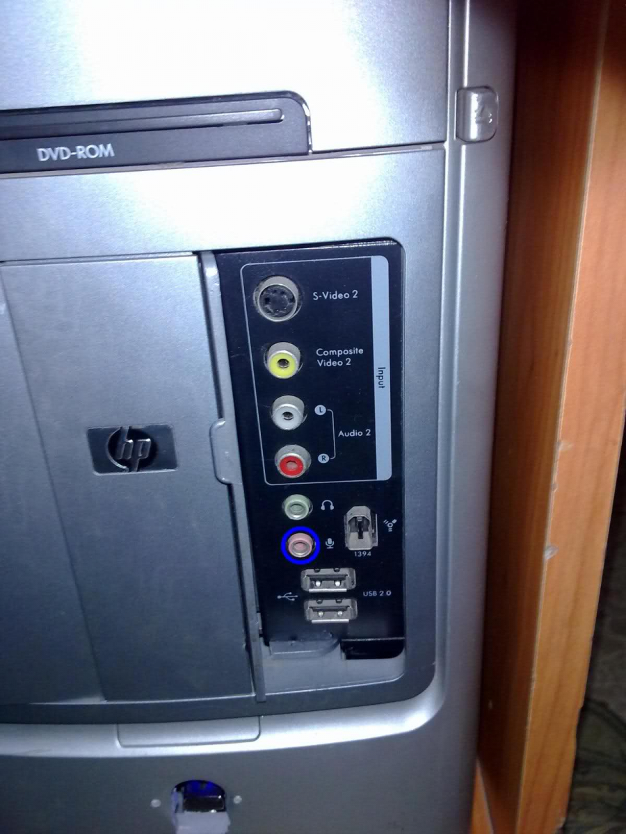

Buenas, tengo un problema, es que me descargue el programa audacity 1.3 y no se manejarlo para grabar del ampli (Peavy VYPYR 15w ) directamente al Pc.
En la foto que veis abajo muestro con un circulo azul donde conecto uno de los jacks. Esta delante de la torre y corresponde a una entrada de Mic ( microfono ).
Y en esta foto , muestro con un circulo azul donde conecto la otra parte del jack.

No , tengo windows XP y no se oye nada por los altavoces...
Creo que el problema es que la parte delantera del PC no tiene istalados los drivers, probare esta tarde por detras del PC, pero antes tendre que hacer mas largo el cable de los jacks uu xD

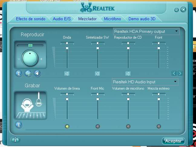

Ve a inicio/panel de control/dispositivos de sonido y audio/Voz(o grabacion) y de ahi en el boton de volumen (o simplemente doble click en el altavoz pequeño en el extremo derecho de la barra de tareas XD)... una vez ahí, verifica que la entrada de microfono no esté palomeada (silenciada), si no te aparece el volumen de salida del microfono ve a la parte superior de esa ventana a opciones/propiedades, en el apartado de reproducción busca la entrada de microfono y activala, ahora si, si tiene el volumen bajo subelo y si esta silenciada pues ya sabes que hacer XD... prueba a ver si se escucha ahora algo, no hace falta tener audacity abierto.. si no, en esa misma ventana ve a opciones/propiedades, ahora en el apartado de grabacion busca la entrada del microfono, activala y acepta, una vez más verifica que no esté silenciada y deja el volumen de entrada mas o menos a 1/4 del total, en teoría debería de funcionar ya, a menos de que no tengas esa tarjeta de audio instalada, pero me imagino que la tienes, si puedes escuchar por esa salida de auriculares algo pues debe de ser porque ya está instalada XD, un saludo y suerte!!

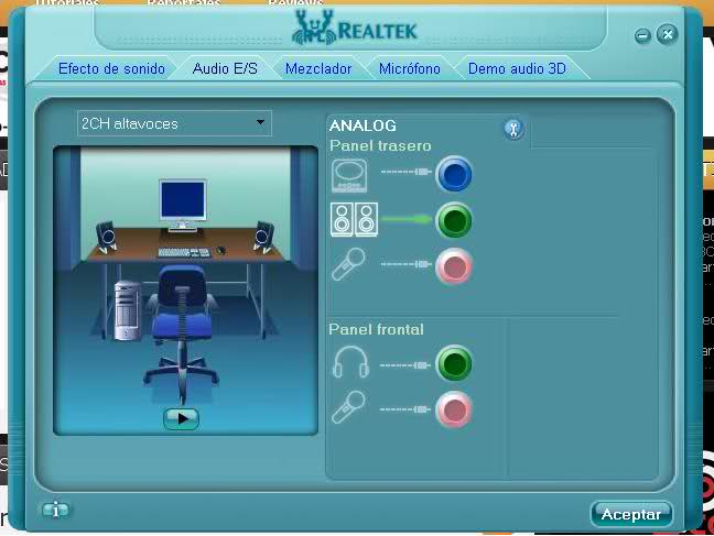

Todo Correcto del output :
lo que me lia es que en la tarjeta tengo el modo output ( reporduccion ) y input ( grabación ), pero ninguno sirve para el panel frontal del PC :S

Aqui dejo como es el programa de la tarjeta de audio:
Decir que tengo todo el rato conectao unos auriculares a la parte frontal y no me los capta, pero si que esta los drivers y todo istalaos :S y parece que la parte frontal es la input la de ''grabacion'' :S

A ver si vas a tener las tomas frontales sin conectar fisicmente a la targeta de sonido, no seria la primera vez que veo algún caso parecido.
