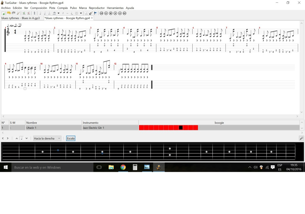

Igual es una tontería con muy fácil solución , pero he estado cacharreando con el programa y no he sido capaz.
Tampoco googleando un buen rato...
En fin , que en la tablatura no se ven los números enteros cuando salen en dos cuerdas juntas :

Nada , no consigo solucionarlo y es imposible distinguir los 2 de los 3 cuando están recortados.

Hola. Tal vez no sea la solución porque no he trabajado con ese programa... pero puede que sea por las dimensiones de la partitura?
Si las líneas que representan las cuerdas están muy juntas (o la fuente de los números demasiado grande) es posible que al poner un acorde o intervalo haya una cifra que se vea bien (por ejemplo la sexta cuerda) pero las demás que estén en la misma vertical y sean contiguas (la quinta, la cuarta, etc.) no tengan espacio suficiente para mostrar el número entero.
Vuelvo a decir que no he usado el programa y tal vez no le haya dado ni al palo, pero supongo que como el GuitarPro este programa te permitirá cambiar las dimensiones de la partitura y/o los tamaños de fuente... mira a ver si así se soluciona o si por lo menos cambia algo.
Que vaya bien, saludos.
Roberto
por el 10/10/2016
#3
Justo.Solucionado.
En herramientas / preferencias / estilos / fuente de notas.
Le he bajado el tamaño y ya está.
Luego para no quedarme ciego de lo pequeña que era la fuente la he puesto en negrita y se ve mejor.
Era una tontería pero no daba con el tema , yo buscaba cambiar el tamaño de la tablatura entera a ver si más grande se veía correcto, pero no encontraba nada.
