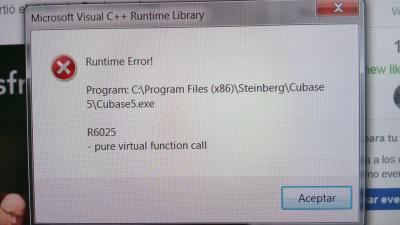

buenas a todos, tengo un cubase 5, y en uno de los proyectos que estaba trabajando al cerrar el programa me salio este mensaje(adjunto imagen). Cuando lo volvi a abrir al dia siguiente el mismo proyecto, (solo pasa esto con este concretamente), con los demas no. pues todo parece correcto, pero cuando le doy a reproducir el sonido del proyecto o alguna pista, pues no suena nada.
tengo un par de instrumentos vst puestos en ese proyecto, no se por si os sirve de informacion. alguien sabe de que se trata? a ver si puedo seguir trabajando en el proyecto que asi es imposible.

Puedes probar a instalar este paquete (tienes dos mirrors para descargar), vienen todas las librerias c++, das clic botón derecho del ratón, das luego
en ejecutar como administrador y se empieza a descomprimir el ejecutable, luego da a Y para que se empiecen a instalar, a veces tarda un poco
porque te desinstala las viejas. Mejor así porque las instala frescas.
Suerte y haber si con esto lo resolvemos.
