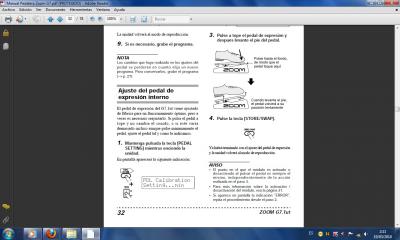

Hola como siempre llego tarde.
bueno, no pretendía duplicar hilos y he visto que en este se reflefaba un problema/duda similar al que yo tengo por lo que aprovecho este hilo.
Kurtfer exponía que su pedal de expresión, al configurarlo siguiendo el paso 3 de la pagina 32 manual, no volvia a su posición.
viendo el manual se entiende que una vez pisado hacia delante este se ira levantando lentamente para acabar su configuración apretando el boton de swap/store.
He mirado el tornillo de la parte trasera que es de llave Allen (sirve la de la cejuela de los puentes floyds) y se puede apretar/aflojar para lo que el pedal irá más duro/blando pero en mi caso tampoco recupera hacía arriba.
tanto era el mosqueo que llevaba que me he tomado la tranquilidad de desmontar la tapa trasera (cuantos put....s tornillos)
en su interior no he observado ningún mecanismo que levantara el pedal.
alguien con dicha pedalera que pueda contrastar esta información.
se levanta el pedal o no se levanta??? ("el pedal" que ya os veo venir algunos leches)
será una errata del fabricante en el manual y no se levanta una vez levantado el pie ??
dejo captura de pantalla con la explicación oficial del manual en la pagina 32 (apartado 3).
saludos

yo la tengo tambien y la estuve calibrando tambien y no vuelve el pedal a su posicion como dice el manual, se queda tal cual, por mas que mires no se mueve.

he comprobado con otro compañero en otro hilo que se encuentra en la misma situación sobre la no recuperación del pedal.
espero enviar correo cuando pueda al representante de zoom en españa para corroborarlo.
publicaré la respuesta
saludos
