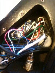

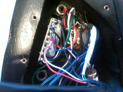

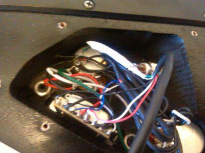

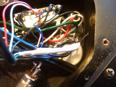

Probare a apantallar la guitarra y mirar la ecualización de la pedalera. También he oído por hay que puede que los cables no estén colocados en su sitio ya que el amigo que me los puso no es que entienda mucho aquí dejo unas fotos para ver si alguien puede confirmarlo.
Calidad pésima.

Buf, vaya barullo... :)
De todas formas, una mala soldadura puede provocar ruidos extraños, pero no acoples como el que describes. Si además los cables no estuvieran soldados donde toca, seguramente la guitarra no sonaría, o no bajaría el volumen o cosas así, pero no acoples.
Lo que te pasas es más habitual de lo que parece. El apantallamineto suele ser milagroso y es barato :)

Con esa foto poco te puedo decir, pero yo apostaría por un mal conexionado.
Creo que el apantallamiento puede valer como medida provisional, te puede reducir ruidos, pero la fuente del problema seguirá estando por ahí.
Si pudieras poner un esquema de como está conexionado o al menos ver mejor el estado de las soldaduras seguro que te podríamos ayudar más. :D
