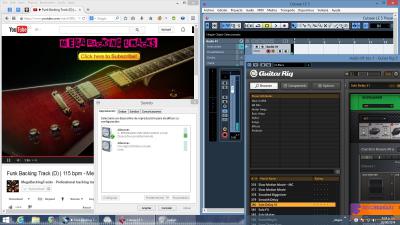

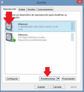

A mi me funciona todo al tiempo pero si uso los drivers que traen mi interfaz, la cual es una Behringer UCG102. Lo que hago es clic derecho a icono de sonido de windows, ir a Dispositivos de reproducción y grabación, allí selecciono las entradas y salidas que dicen Behringer y dar clic a Predeterminar (imagen 01)
Luego en el secuenciador (cubase o el que sea) uso también los drivers ASIO de Behringer y ahora tanto el sistema operativo como el secuenciador corren el mismo driver ASIO y por ende funciona todo al tiempo. El problema con los ASIO4ALL es que solo se usan dentro del DAW y no en el sistema, de ahí el problema.
Puedes probar poniendo los drivers M-Audio, en clic derecho a icono de sonido de windows, como predeterminados.
