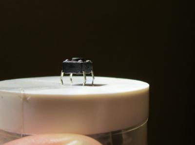

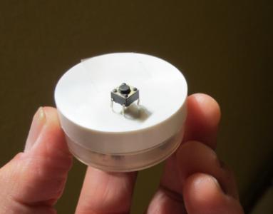

Ese problema lo tuve yo también y me causó muchos quebraderos de cabeza hasta que me dí cuenta de lo que era.
El problema es el switch que está sucio, lo que tienes que hacer es cambiarlo por otro y se acabó el problema. Es quitar el defectuoso y soldar el nuevo, es fácil si sabes soldar, si no, busca a alguien que tenga un estañador y lo cambia en un momento.
Necesitas este tipo de switch
víctor m.
por el 30/05/2014
#2
Puede parecer a simple vista que el switch está bien pero no te fíes y cámbialo y tendrás POD nuevo por otra temporada. Los switch son muy baratos (aquí en España me costó unos 20-30 céntimos de euro, más o menos).
