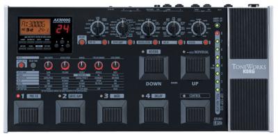

hola muchachos mi problema es que hoy a la tarde fui a ensayar y los leds del costado (los que indicarian en que posicion esta el pedal de expresion ) andaban perfectamente y ahora solo encienden 5 o 6 ... sumado a eso el sonido del Wah tmb se a jodido ... sha que no es lo mismo una apertura de 8 (lucecitas ... no se como decirlo) que una de 5 o 6 ... en fin les adjunto una imagen de la pedalera asi tienen idea de cual hablo ... saludooos
Problema leds korg ax3000g
Mira que no se haya metido nada debajo del pedal.
Si no hay nada , tienes que calibrar el pedal , aqui tienes el manual en castellano de la pedalera ;
