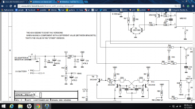

Pues lo que pasa es que has fundido el diodo de protección del pedal seguramente. La pedalera RP255 lleva corriente alterna si no me equivoco y el Ibanez AD9 lleva corriente contínua con el negativo en el centro. En principio la reparación es sencilla, sustituir un diodo y listo...

gracias pero un favor mas amigo podrias decirme que o cual es el diodo no tengo mucho conocimiento por fa o crees que sea este te dejo una imagen hay marca un 1n4002 es ese ?? gracias :D
