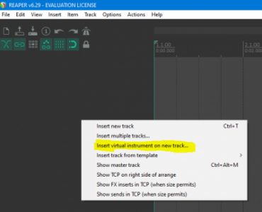

#5 He probado a variar el orden y también suena mal :/ , los tracks virtuales de los que hablo es esto básicamente, ahí entro a meter el impulso de respuesta y el ampli y tal.

#7
No tienes que armar una pista de ese tipo (no quieres usar un instrumento virtual en este caso) , con una pista nueva digamos normal cargas el 456 (o otro simulador) y el cargador de impulsos con el o los impulsos que uses y listo.

#8 Pues mil gracias amigo, esta tarde actualizo si no se arregla.
En todos los tutoriales vi que se hacía lo de meter el track virtual. No entendía por qué, pero como soy nuevo total...

Track de audio, lo que no se es porque te detecta el audio un track de instr virtual.
