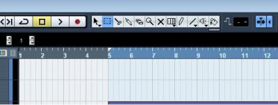

Debes poner bien los indicadores de inicio y fin en la linea de tiempo que hay encima de las pistas (donde la escala de numeritos), hay dos pivotes, uno lo arrastras al inicio de la canción y el otro al final. A ver si se ve la foto que he puesto.

es otro problema , los indicadores de inicio y fin estan bien puestos , pero gracias de todas formas :)
