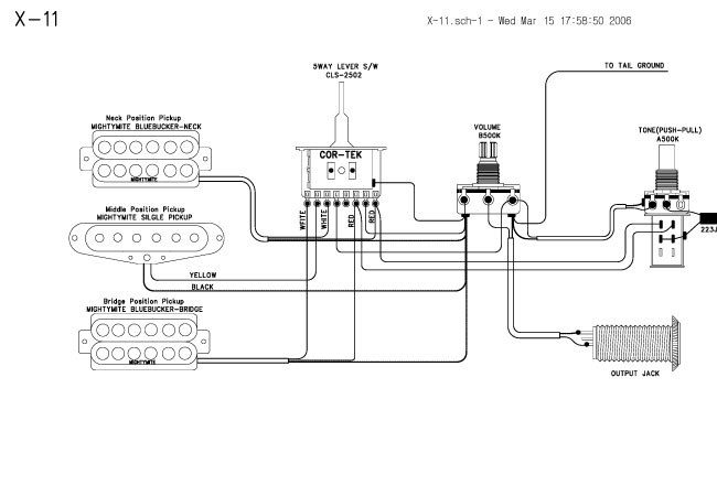

Pues lo dicho he notado que mi guitarra tiene algo de bucle de masa y me he puesto al lio de repasar soldaduras comprobar cables y demas y he llevado una sorpresa al ver que tiene dos tomas de tierra en vez de una como todas las guitarras que he tenido... mi duda es la siguiente... a la hora de soldar que tendria que hacer? por un lado soldar las dos tomas de tierra en el pote de volumen y por otro lado masas de el selector de pastillas, cable que viene del control de tono, output del jack y pastillas? en el primer intento la he liado porque creo que calente demasiado el pote y ahora le costaba de moverse de posicion, rasca, me va a tocar ir a por uno a alfasoni de urgencias xD haber si alguien que domine el tema se enrolla y me echa una manita las birras estan pagadas por supuesto :brindis: :brindis: muchisimas gracias de antemano y un saludo desde barcelona familia!

Buenas ,lo importante es que todos los negativos tengan continuidad lo ideal es que estén juntos "en estrella" truquito para soldar: dale un poco de lija o raspa la zona a soldar y aplica una gota de decapante si no tienes de electrónica vale el de fontanería.
Conseguirás soldar más rápido y no calentaras en exceso el pote

Cuando dices todos los negativos a qué te refieres porque con las dos tomás de tierra el negativo de Jack, del selector, del pote de tono y los negativos de las 3 pastillas hace una bola que flipas jajaja por eso preguntaba si alguien sabía si van por separado o había alguna manera de agrupar las en especial un saludo y muchísimas gracias por contestar tan rápido

Yo los pelo 5 mm, los retuerzo juntos, lo estaño y lo sueldo de una vez.si te es un poco complicado coloca los cables de masa de las pastillas a la patilla de masa del selector de pastillas y de allí un cable a la masa común.

Bueno os voy a explicar los avances que he hecho esta tarde he conseguido con una configuración de cables que he visto por ahí de la guitarra Cort X11 que funcione medianamente bien aunque creo que aún no ha quedado del todo bien el tema de las tomas de tierra lo que he hecho es lo siguiente en una parte del pote de volumen he agrupado todas las masas de las pastillas más la masa del selector y por otro lado he puesto la masa del output del jack más las tomas de tierra más la masa del potenciómetro del tono y parece que ha ganado algo más de claridad el sonido aunque me sigue haciendo un zumbido en comparación a otras guitarras que tengo con esta misma disposición de pastillas y potenciometros la verdad que me he partido los cuernos toda la tarde buscando el esquema de la viva series y no ha habido forma de dar con él el único problema que le veo al mapeado que he seguido es que en este no constan las dos tomas de tierra que mi guitarra tiene lo que he hecho ha sido unirlas no sé si ahí estará el fallo la verdad me parece que por hoy ya he investigado bastante mañana seguiré con mi lucha jeje saludos a todos y muchísimas gracias por haberme echado un cable y por los consejos!! :banda_rock: :brindis:

No se porque tengo la sensacion que el lio anda en las tomas de tierra que no deben estar juntas... tengo esa corazonada... a ver si alguno de los cracks de la eletronica me puede sacar de dudas, saludos!!

bueno... la verdad es que no he conseguido mucho avance que digamos... ando bastante desilusionado y cansado de probar... e intentado con los datos que e encontrado por la red de la guitarra que ha sido poco o ninguno y con guitarras que se le asemejaran probar diferentes diagramas y nada... sigo en las mismas.. en una no lleva la toma esa ring o como se llame y en el otro que he encontrado no lleva la misma configuracion de pastillas... y me sigue sonando a masa.. en fin que fiasco :(
