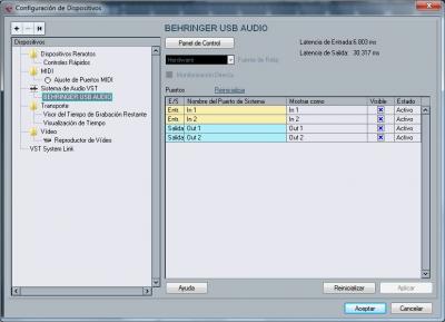

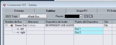

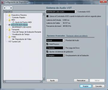

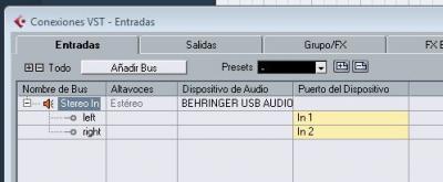

A mi el cubase me funcionar de lujo y tengo el guitar link de Behringer con sus drivers asio mas nuevos que están el pagina del fabricante:
Por cierto casi no lo uso me gusta mas el reaper, lo veo mas lógico y sencillo. Por cierto en entradas seria mas lógico que fuera mono ya que la guitarra es mono pero vamos así lo configuro cubase cuando instale todo y funciona.
