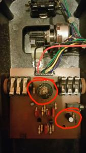

Adjunto una foto a ver si sale soy nuevo en esto...
Los marcados están más flojos en comparación con los demás, tal vez están des soldados

El que casi seguro te está dando problemas es el inductor. El del círculo de arriba. Revisalo y suelda las conexiones de nuevo.
