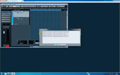

Hola buenas.
Recientemente he adquirido un interfaz de audio concretamente el Scarlett 2i4 . Tenia en mente usar el Cubase para hacer mis pinitos a la hora de grabar la guitarra , y meterme un poco en todo este fregado de grabar cosillas desde la casa.
El tema es que habiendo instalado tanto los drivers de ASIO , como los de la misma interfaz (descargados directamente de la pagina), el Cubase no me acaba de funcionar con la misma. Concretamente es el Cubase Element 7 , y los errores en cuestion los adjunto.
No se demasiado acerca de interfaces, pero de informatica me manejo, y he revisado que el dispositivo este como predeterminado en el panel de control. Igualmente creo que debe ser algo de conflictos o ajustes con el Cubase porque con el programa que trae de serie el Scarlett "Ableton Live 9 Lite" si que tras un par de ajustes he podido grabar alguna pista con la guitarra.
A ver si alguno cree saber que puede ser. Ahora mismo solo me quedaria reinstalar el programa en cuestion , o cambiar de version del mismo.
Un saludo y gracias de antemano

BUenas Patxi:
Los driver asio no los necesitas, tienes que asignar unicamente los de la focusrite.
Referente a las ventanas que pones, la primera hace menccion a que no has instalado bien los vst para que el cubase te los reconozca. La segunda ventana tienes que elegir el dispositivo, en tu caso la scarlett. Y la tercera ventana que no debes tener vst bien instalados y por eso teda ese error.
Ummmmm, si te soy sincero, tendría que echarle un vistazo yo miso para ver donde se originaron esos errores.
saludos.

El caso es que en el otro programa , el ableton , si que me funciona.
Hoy he probado una versión antigua del Cubase , concretamente la 5 , y si que me ha ido todo como la seda.
De todos modos intentare ver si reinstalandolo me va bien. Muchas gracias tio
