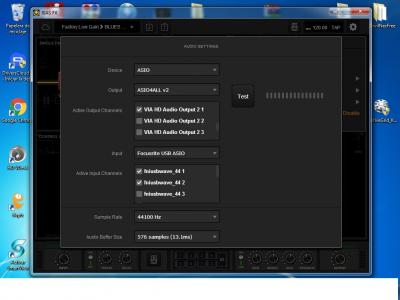

miren el tema es este tengo una scarlettfocusrite solo, 2 generacion.tengo el driver y todo bien me prende la luz y todo pero,quisiera saber xque no me anda el bias fx lo configure de mil maneras y nada y como se que el bias fx es muy bueno decidie por ese.el problema es que no escucho por los altavoces de mi pc.los efectos de sonido del programa. le paso mi configuracion que tengo ahora mil graciass
p/d:la configuracion de la imagen suena en los altavoces tengo una latencia como la saco toda o casi toda¡??

Tienes el ouput mal.
No tienes que usar asio4all, tienes que usar el propio driver de la scarlett como salida.
Ademas de que tienes que asegurarte de que los canales del input sean los correctos (que raro me parece que te salgan 3 canales de entrada siendo la scarlett solo).
Yo lo que haria seria desinsatalar el asio4all, porque no lo necesitas (ademas tienes el buffer enorme dando mucha latencia),
reinstalaria el driver de la scarlett, y la configuraria tanto en input como en ouput, que es lo que debes hacer.
Luego intenta poner el menor tamaño de buffer posible sin que "se rompa" el sonido. (Para eso tienes el boton de test arriba).

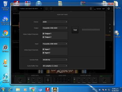

ahi te mande como lo configure gracias seguimos en contacto bro

No tienes sonido en Bias FX, o no tienes sonido en todo windows?
Comprueba que con un buffer grande se escucha (dependiendo de tu cpu tal vez no puedas configurar un buffer pequeño). y cuando tengas sonido ve bajando poco a poco hasta ver donde llega el buffer sin romper el sonido.
Si la scarlett no está sacando sonido dará igual si conectas el ouput a unos monitores o un amplificador, proque significa que no estará bien configurada y no está sacando el sonido por la salida.
