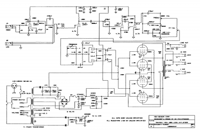

Tonyguitar
por el 08/07/2017
Yo casi siempre he visto que el canal high engancha en el primer triodo, en cambio el canal low se lo salta y entra la señal directa por la reja del segundo triodo.
Yo que tu me buscaria el esquema teorico, miraria todos los componentes que estan conectados al primer triodo y los revisaria por si hay alguno que falla o alguna mala soldadura, haz un seguimiento de pistas de cobre con el ampli sin tension y los cap descargados, no parece una averia complicada, por eso yo revisaria en especial si no tuvieras el esquema las patas 1,2 y 3 de la primera valvula.

Tonyguitar
por el 08/07/2017
que grande!!! Tony, seguro que es eso que dices, una soldadura por la zona que he metido en el recuadro rojo, yo no se mucho de este tema, pero me da a mi dentro de mis pocos conocimientos que ahi esta la averia, o el zocalo noval con alguna patilla desoldada o algun componente, que se queme ahi una resistencia o se joda un condensador va ser mas dificil, que podria ser un condensador abierto o corticircuitado y que por fuera se vea bien, no se, el condensador .47 del catodo lo unico, y no lo creo, apostaria a eso, una mala soldadura, pista cortada, zocalo noval con un pins roto, etc. un ohmimetro no te tardaria mucho rato en buscarte la averia en tes de continuidad.
