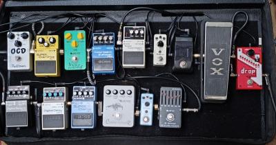

He realizado una conexión para ir directo al input (no uso fx loop del amp )del amplificador por lo que el esquema que he seguido es el siguiente: de la guitarra va al afinador,Wah y de estos al input del NS2 del output de NS2 va a los efectos de modulación y de los efectos de modulación va al amplificador. Del retorno de el NS2 va al output del último pedal de distorsión y del send del NS-2 va al primer pedal de distorsión. No puedo saber qué cantidad de ruido o qué ruidos me quita porque solo se escucha la pedalera cuando tengo activado el NS2 y lo tengo puesto en su modo de reducción no en mute. He estado buscando por el foro pero no encuentro ninguna solución. Un saludo a todos.

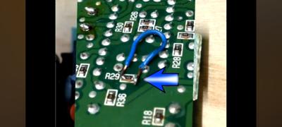

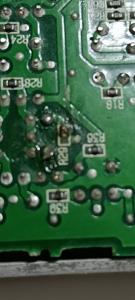

Resuelto el misterio. El pedal lo compré de segunda mano y le echado un vistazo por dentro y me he encontrado que el ex dueño le intentó hacer un mod que afecta a la resistencia r29 y a un cambio de condensador ya que hay uno diferente de 0.22uf. El asunto es que tiene una zona donde hay que puentear r29 que tenía un trozo de estaño para hacer el puente y la zona muy quemada. A ver cómo me las arreglo para arreglar esto porque supuestamente tendría que haber dos puntos en r29. Adjunto foto de la mod de Internet donde se ve el puente hecho con un cable.

por el 25/09/2024
He estado probando y es un mal menor. Lo que sucede es como si siempre estuviera en modo mute. Pero los potes de threshold y decay funcionan perfectamente así que como tengo el ns2 en bucle con los overdrive pues usaré el ns2 como pedalera on/off ya que mutea todo. De inicio al conectar la fuente de alimentación está en Off el ns2 así que siempre tengo que pisar al inicio.
