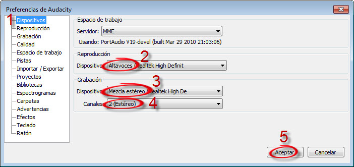

Mira a ver qué tienes seleccionado en las preferencias -> dispositivos; en concreto, la opción "Servidor", donde en esta captura pone "MME":
Si puedes seleccionar ALSA, puede que eso te haga el apaño por el momento. Para monitorizar la señal con muy poca latencia, acabarás teniendo que configurar JACK, eso sí. Prueba, y nos cuentas a ver.
