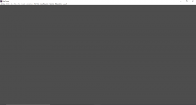

Buenas a todos, hacía muchísimo que no escribía por aquí pero me tiene el Pro Tools hasta los coj...
Sin saber muy bien cómo ni porqué cambió la apariencia de la pantalla y ahora se ve todo super pequeño y lo hace imposible trabajar con él (adjunto foto).
He intentado cambiar el tamaño, lo he desinstalado y vuelto a instalar como 4 veces y sigue saliendo así...
Se me han acabado las ideas así que si a alguien se le ocurre algo más bienvenido sea el consejo.
Gracias de antemano!

Prueba a cambiar la definición de la pantalla en el menú de Windows o mira a ver si alguna de las opciones del menú de pantalla te deja ver los iconos y las letras más grandes. A mí me pasa en cubase, a mayor definición, más pequeño todo...

Pues sí que he conseguido agrandarlo, gracias! +1
Pero se siguen cortando las palabras del menú de arriba y no sé por qué :no_lo_se:

Encontre una solución cutre
Pon a resolucion de tu pantalla al 100% antes de abrir protools
Luego abre protools i despues canvia la resolución al 300% i arreglado

Ok lo probaré a ver si acaba de volver a sus comienzos pero la verdad que me acostumbré a verlo con las letras cortadas pero con buen tamaño con la opción que me dio el forero Lucas.
