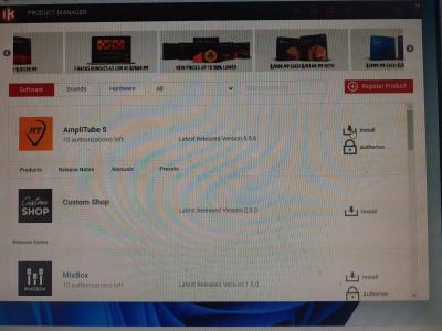

Hola,una pregunta....
Tengo un problema al instalar amplitube 5 a traves de IK MULTIMEDIA ,la página se queda bloqueada
Parece ser que le pasó a mas gente.
Alguien sabe la solución?
Gracias.

Si has tenido alguna versión piratilla en el ordenador, elimina los restos y comprueba que no tengas ninguna línea en tu archivo hosts, relacionada con Ik
Si no, contacta con ellos
use77
por el 03/06/2023
Utiliza revo uninstaller pro para eliminar cualquier rastro que haya dejado una instalación anterior, como dice Sietesiete. Por otro lado, no accedas con vpn o cosas así

Escribe a soporte de IK Multimedia explicando con detalles lo que te pasa y te ayudarán. Yo tenía problemas raros también con ese instalador, aunque distintos, y me lo arreglaron.
MOROKEY
por el 08/06/2023
Gracias a todos.
Después de ponerme en contacto con ellos el problema está resuelto.
Por si a alguien le interesa el fallo era que instalaba el programa en 2 discos diferentes.
" Abre el Product Manager de IK y haz clic en el icono con forma de piñón (preferencias). En este menú, haz clic en Browse para establecer la ubicación de descargas. Usando este menú, crea una nueva carpeta en tu disco principal Drive C:// (el disco donde tu sistema operativo está instalado). Usa un nombre reconocible cuando crees esta carpeta, algo como "IK Temp”, y luego selecciónala. Una vez lo completes, cierra/vuelve a abrir el Product Manager de IK."
