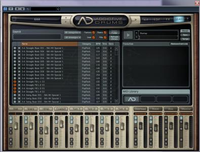

No veo donde esta map preset. Mira la imagen
vidalsh
por el 03/09/2011
esa es una antigua version de addictive drums, actualizate a la 1.5.2 que tiene muchas mejoras....
