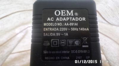

Uróboros Subatomic
por el 01/12/2015
Hola,les cuento que me voy a comprar un Boss SD-1,y tengo un transformador,fuente o como prefieran llamarlo,y quisiera que me digan si puede llegar a dañar el pedal cuando lo conecte,o si va a funcionar bien...
(Les dejo la foto del transformador)
rockblaster
por el 01/12/2015
Un amperio te basta y te sobran casi todos para alimentar un SD-1, el problema está en que no pone (o al emnos no lo logro distinguir) el tipo de conector y la polaridad del jack que debe ser negativo en el centro.
En la imagen es el esquema que está sobre el "MADE IN CHINA", abajo en la etiqueta:
