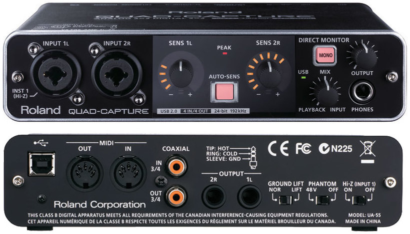

buenas,.,, alguien me puede decir donde se encuentra el line in o entrada de linea de esta interface?
supongamos q quiero conectar un ampli o algo por el estilo, no le veo entrada d lineaaa
sera q habra q mover donde dice de hi-z a low-z? tal vez sea obvia la pregunta per o me estoy iniciando en esto,,

Los input L e input R admiten XLR (canon), y jack, éste último por el orificio central.

a ver, ambas entradas 1/2 son tanto para micro como para linea...
como han dicho arriba, esos conectores permiten tanto la entrada jack como la de canon, pero ambas son a nivel de linea (por cierto, para los temerosos, la señal de linea es menor que una señal de micro)...
la entrada 1 tiene una opcion para las entradas de linea hi gain, pastillas activas y señales de linea elevadas (elevadas pero dentro del margen de lo que es una señal de linea)...

-si qiero conectar la guitarra con pastillas humbucker pasivas: imput 1 o 2 pero con el interruptor en low-z
-si quiero conectar un ampli: imput 1 con el interruptor en hi-z
esta bien asi???

no no nada tiene que ver si son pasivas o activas las pastillas,el interruptor en hi-z son para conectar intrumentos como guitarra o bajo,con el interruptor en low-z es para conectar otro tipo de intrumentos como por ejemplo un teclado.
Input 1 es para instrumentos
Input 2 es para Mics
si quieres conectar un amp a tu tarjeta de audio tu mejor option es usar una DI BOX o conectar un MIC a tu tarjeta de audio,si no te quieres enrededar mucho mejor option mic al amp,te dejo el manual de tu tarjeta de audio(recuerda google es tu amigo) http://lib.roland.co.jp/support/en/manuals/res/62121290/QUAD-CAPTURE_e04_W.pdf

ahora si me ha qedado mucho mas claro! creo q al final optare x usar un mic al ampli y asunto cocinado. gracias por facilitarme el manual tmb.,, sera de ayuda,, le echare un vistazo, por el momento estan aclaradas mis dudas,
