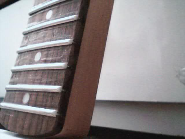

mi pregunta esta a alguien con conocimientos sobre el retrasteado, se dificulta mas la instalacion de los trastes cuando estos son demasiados gruesos como los dunlop 6000, es mucho mas dificil a poner unos normales que no sean jumbo verdad.?
por que he puesto unos 6000 y no queda del todo parejo, no tan mal, pero espero que un luthier pueda nivelarmelos para asi nomas pagar por la nivelacion.
alien513
por el 02/09/2007
a poco no se ven lindos, XD, eso manchado de la madera es kola loka pegamento instantaneo, le puse en cada lado del traste no importando se manchara la madera pues tengo pensado "Escalopearlo" y la lima se llevara el pegamento justo al ras del traste, claro que tambien puse pegamento a la navaja antes de instalarlo, pero que mejor ponerle por los lados para que lo chupe las cavidades no visibles.
givamu
por el 28/10/2007
como es que no te quedan parejos? si te referis a que uno mas alto y otro mas bajo el problema es que no repasaste el canal donde estaba el traste viejo. No se si entendi bien
frasco
por el 28/10/2007
Pegados tan "eficientemente" el que haga el retrasteo va a tener que sufrir para quitar eso.
