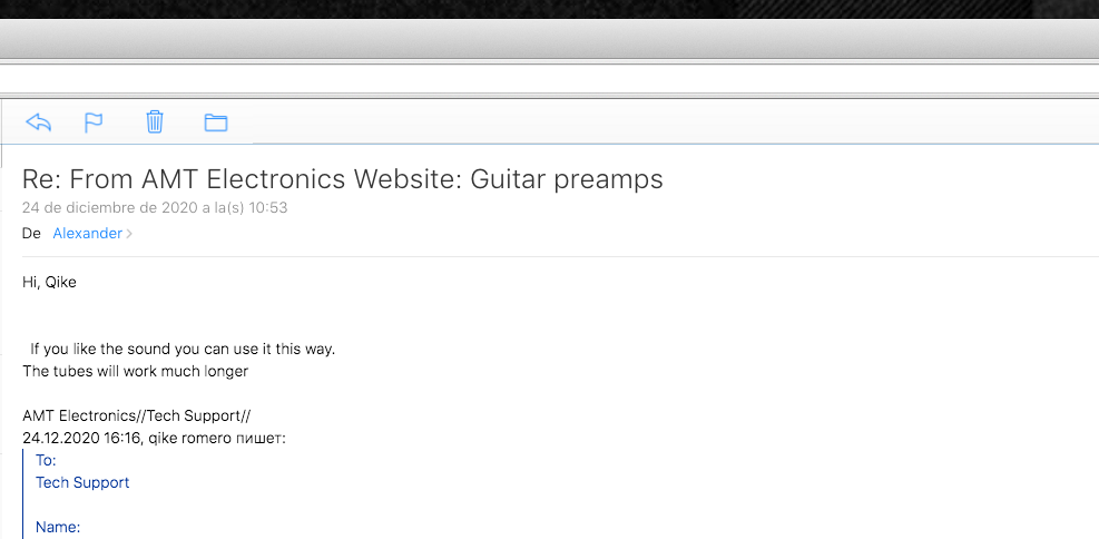

Inmediatamente escribí a los de AMT con lo ocurrido para ver si podría dañar el pedal usandolo asi...y me contestaron esto:
Como veis...incluso puede ayudar a la durabilidad del tiesto...o al menos de las valvulas...Asi lo tengo desde entonces y todo OK...como anecdota diré que el led azul del canal limpio ya no me deja ciego :relax: Obviamente es cuestion de gustos o de necesidades...me imagino que a la peña mas metalera no le hará gracia el asunto, pero ahi queda eso para quien pueda serle util... :brindis:
