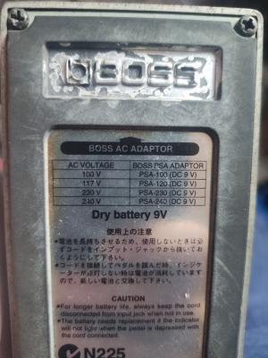

Adjunto foto de las especificaciones de los pedales que quiero conectar por si acaso.
Current draw del MT-2: 20 mA
Current draw del CH-1: 15 mA
¿Es un problema que el Powe supply sea modelo ACA y en las especificaciones de los pedales ponga PSA?

#4
Precisamente ese alimentador es de los que dice Circulodequintas, da 12 voltios en vez de 9, para los pedales Boss más antiguos. Los pedales Boss antiguos llevaban un reductor de voltaje interno que los convertía a 9, los pedales que van con PSA no llevan ese reductor. Yo no lo utilizaría, igual no pasa nada, o igual sí.

Normalmente no pasa nada. Soportan esos 12v. Hasta donde yo se, llevan diodos de protección. Esos diodos no se queman a 12v . Pero al meter fuentes no reguladas que dan picos de 14-15 v o superior, se queman para proteger el circuito. Es fácil de arreglar. Un.poco laborioso el desmontaje y montaje una vez reparado. Y los diodos valen céntimos.
Creo que la fuente te va a valer para los dos pedales. No debería ocurrir nada salvo lo dicho. Que no enciendan pero si funcionen con pila ( creo que si van a encender) o que no funcionen ni con pila ni con ese alimentador. Entonces o pruebas con otra fuente específica o lo abres y miras dentro si hay algo quemado que edo podría ocurrir por una falla anterior.
Los diodos van en una esquina de la placa. Son muy pequeños. Similares a resistencias pero con un aspecto vidriado transparente.

Tienes el Boss ACA 230G . Eso es un transformador de alterna (enchufe de casa) a continua (entrada del pedal). Sus caracteristicas son para 230v a 50Hz que en teoría es el estandar europeo que todos tenemos en casa. Entrega del secundario : corriente continua hasta un máximo teórico de 300 mA. Ese adaptador en concreto es para las primeras tiradas de Boss y lo que entra en el pedal son 12v y no 9v. Además es una fuente NO REGULADA por lo que dará picos de hasta 14-15v o más.
La foto que pones es de uno de los pedales , pero dices que tienes dos. El de la foto , requiere una PSA 230 o superior. Esa fuente entrega 9v o muy próximos a los 9 porque es una fuente REGULADA a diferencia de la que tienes.
Ahora ya sabes la diferencia entre fuentes ACA/PSA.
Pues comprueba qué pone la placa del otro pedal para que sepas lo que necesita.
¿ Qué ocurre si le pones tu fuente ACA a uno que requiera PSA? Pues lo que ya te he contado anteriormente.Generalmente funcionarán sin problemas con esos 12v de entrada o con la pila. Pero como no está regulada, antes o después , habrá un pico de tensión, quemará el diodo pero no el pedal. Seguirá funcionando solo con pila. Pero es reparable. Incluso hay una transformación para que los viejos Boss ACA funcionen con PSA 9v. Pero tiene un inconveniente. Si una vez metes alimentación con la polaridad invertida TE CARGAS TODO EL PEDAL, y no solo los diodos de protección porque entre otras cosas, ya no están al haberlo modificado.

Si el otro pedal requiere fuente PSA, cualquier fuente de alterna 220-240v a50/60 HZ con entrega de 9v en continua y regulada sea Boss o no, te servirá. Por ejemplo , la Harley Benton power plant junior de 5 salidas. Esa es regulada , funciona muy bien, entrega 120 mA por salida y las salidas son aisladas y protegidas individualmente. Se puede cortacircuitar una , pero las otras siguen funcionando sin problemas. Es silenciosa y barata además de fiable.
Si el pedal que no has puesto , requiere ACA, es la que debes de poner. Ya te he explicado lo que puede ocurrir.
