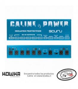

Hola amigos, me encontré este power supply en oferta, tiene 8 salidas de 9v aisladas y cada una de 500 mA.
Mi duda es que cuesta casi un 50% menos que los power supply de vodoo lab o que el MXR brick.
La otra consulta es si puedo conectar más de un pedal por salida (por ejemplo en una salida dejar el fuzz y el overdrive).
Alguien tiene referencias de esta marca? Me parece una alternativa conveniente pero no tengo referencias.

Hola, compañero.
Yo no la he probado, pero muchas de esas fuentes chinas no son aisladas, aunque ponga que sí. Echa un ojo a esta web, donde hay una buena lista y te dice si son verdaderamente aisladas:
http://stinkfoot.se/archives/808
Sí se pueden conectar varios pedales a la misma toma, siempre y cuando el consumo total de los pedales conectados a la vez no exceda el tope de la toma. Yo, por ejemplo, suelo poner pedales que nunca funcionan juntos en una misma toma y así no tengo problema.
Espero haberte ayudado. Un saludo.

#2 vaya qué página! Están todos! Gracias por la ayuda, creo que esperaré a comprar uno que sea de verdad con salidas aisladas. Saludo!

#3 de nada, para eso estamos. De todas maneras, te recomiendo que compruebas el consumo de tus pedales en esta página:
http://stinkfoot.se/power-list
Muchas veces, el consumo que pone en el manual no se corresponde con el real. Te lo digo porque yo tengo una fuente Harley Benton power plant junior que sí es aislada y barata. El problema es que sólo tiene 5 salidas de 120mA cada una. Sin embargo, yo tengo algún pedal que marcaba 300mA en el manual y, en realidad, sólo consume 80mA. Cosas del marketing y querer vender sus propias fuentes.
Otra opción que también uso y cumple perfectamente es un buen transformador con un daisy chain (en mi caso uno de 5 tomas). Hay más peligro de ruidos parásitos, pero la inversión es muy baja (unos 20€).
Espero que te sirva. Un saludo.
