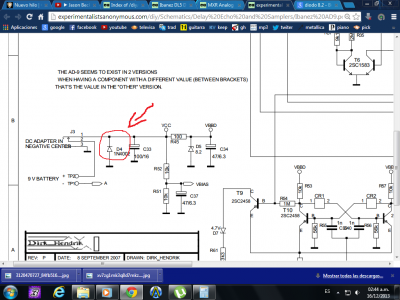

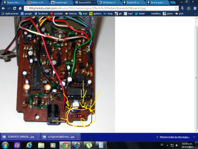

hola bandera bueno tengo un ibanez analogic delay el (AD-9) es un pedal bueno pasa que lo queme le quite el diodo y si resulta que ya funciono sin diodo pero se supone que sin el diodo a la proxima que le meta mas voltage lo quemare definitivamente bueno busque el diagrama del pedal y me marca que el diodo es un 1N4001 fuy y lo compre resulta que el diodo 1N4001 es negrito y el que tenia el pedal es un rojito como tipo zener y no se lo e puesto amiedo de quemarlo o que le pase algo mas feo al pedal bueno la pregunta como se llama el tipo de diodo que traia original mente el pedal o cual es en si y que pasaria si le instalo el 1N4001 y cual le puedo poner para sustituir el rojito que tenia ..
PD: por que el diagrama del pedal me marca uno y el que tiene es otro ?? AQUI LES DEJO FOTOS PARA QUE VEAN :s
diagrama bn http://experimentalistsanonymous.com/diy/Schematics/Delay%20Echo%20and%20Samplers/Ibanez%20AD9.pdf

2* Ese diodo debería servirte perfectamente, es sólo un diodo de protección.

Ese diodo es perfecto. Que no le pongas el mismo ahí no influye para nada. Simplemente asegúrate de ponerlo en la posición correcta y listo.
