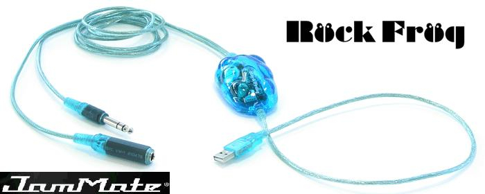

okey voy a ver como me las arreglo para conseguir eso por estos lares:no_lo_se: , aca en la tienda de cerca de mi casa hay una placa barata que es justamente para amplitube :p, aca les dejo la descripcion , fotos y demas (para no hacer spam)
ROCK FROG
JameMate
Código: TAR177
Placa de audio USB para la grabación de guitarras y bajos.
Información:
Rock Frog es una interfase de audio portátil para la conexión directa de instrumento (guitarra, bajo, etc.), la instalación es Plug and Play por puerto usb, no necesita amplificador, tu computadora es el amplificador, soporta ASIO 2.0, WDM al mismo tiempo y GigaStudio vía Rewire, tiene conversores de audio digital profesionales (A/D)y salida amplificada para auriculares incorporada.
Incluye el software Amplitube, con combos de guitarra y bajos para poder porcesar tu instrumento y llegar al sonido buscado descartando el microfoneo de un equipo o combo.
Requerimientos mínimos de sistema
< PC >
Intel Pentium 4 o equivalente y compatible CPU
Motherboard con micro que soporte Intel Pentium 4
256MB memoria RAM
un Puerto USB disponible
Microsoft Windows® XP
< Mac >
Macintosh G4 o mejor procesador
256MB de memoria RAM
No requiere Pro Tools. Compatible con todos los softwares de workstations y sistemas abiertos más populares (Sonar, Nuendo, Cubase, Reason, Logic, Sound Forge, Ableton Live, Traktor, Kontak, Cool Edit, BPM Studio, Virtual DJ, plugins VST, Direct X, etc)
un puerto USB disponible
Mac OS 10.3 o superior
Especificaciones:
- 1-entrada y 2-salidas multiuso
- 1/4” TRS conector mono para guitarras y bajos
- 1/4” TRS conector Stereo de salida de auriculares
- 1 canal de grabación y 2 canales de reproducción al mismo tiempo.
- Cero latencia de monitoreo
- Soporta WDM, MME, ASIO, y DirectSound
PRECIO:$ 254.40 pesos argentinos (o u 79.50 dólares estadounidenses)
Creen que me sirva:)??
dead-walker
por el 25/06/2008
ROCK FROG
JameMate
Código: TAR177
Información:
< PC >
256MB memoria RAM
< Mac >
Especificaciones:
http://www.pcmidicenter.com/images/productos/TAR177_1.jpg
http://www.pcmidicenter.com/images/productos/TAR177_2.jpg
a mi ese tipo de harware no me gusta,por que si te fijas solo podras conectar audifonos,vete por el toneport hazme caso.

Por ese precio te haces del TonePort GX y te quitas de preocupaciones, ya si quieres tirale a un UX...
