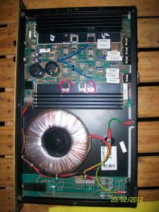

Buenas, disculpen, pero alguien me prodria ayudar, los transistores de la marshall 8008 de mi compañero guitarrista entraron en corto, los del canala B. posicion "TR4" y "TR18", quisiera saber como conseguirlos!!!, supuestamente son los BDV64 y BDV65, estos transitores son dos diferentes o ambos son los mismo y/o compatibles, si son diferentes en que posición van!!!! soy de argentina chaco, gracias!
