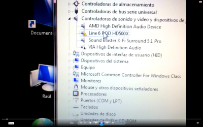

Hola que tal miren mi consulta es la siguiente, tengo este pod y lamentablemente tengo problemas al conectarlo al pc hay veces que me lo reconoce y todo bien
pero otras veces no me lo reconoce y si voy a administrador de dispositivos de windows veo que esta el pod hd 500x en amarillo y en conflicto.. e intentado con puertos usb distintos también con 2 cables usb y con otro pc y me pasa lo mismo.. no se si a alguien le a pasado, tengo mi equipo en garantía por segunda ves ya que la primera ves según ellos no le detectaron ningún problema.. lo peor es que es un problema aleatorio.. pero cada día se ponía peor.. tengo 2 drivers distintos y tengo el pod actualizado pero nada. Mi única solución es apagarlo varias veces hasta que lo reconozca windows y una ves que lo reconozca el equipo no da mas problemas hasta quizás al otro día cuando la valla a prender..
¿a alguien le paso ?

Hola. Yo tengo el HD500, lo he utilizado en varios PC's con W7 y Wxp y sin problema. Si lo has probado en dos PC's con diferentes cables ha de ser problema de la pedalera.
La HD500 (no la X), tiene el conector USB muy delicado. Hay usuarios que se lo han cambiado porque les fallaba, no sé si en la HD500X pasa lo mismo. Yo la llevaría a la tienda donde la compraste y que te demuestren que funciona bien.

Compañeros ya solucione mi problema por si a alguien le pasa algo similar que no le reconozca el puerto usb o le aparezca en conflicto como a mi, esto es problema netamente del chip usb y se soluciona cambiándolo, en mi caso tenia garantía.
Al parecer el hd 500x tiene los mismos problemas que el hd500.
En el servicio técnico donde esta mi pedal me dijeron que iniciaron el pod con el menu de diagnostico y ahí pudieron darse cuenta de mi problema, ya que mi caso esta falla era totalmente aleatoria y no siempre la presentaba.
