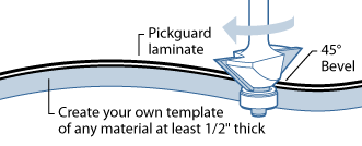

Yo imprimiría ese PDF, lo calcaría en una tabla de DM de 1 cm de espesor.
Cortas el DM con una sierra de marquetería, luego le pasas una lija hasta que los bordes queden perfectamente.
Y ahora viene lo complicado, coges una fresadora con una broca copiadora, pegas ese golpeador de DM con cinta doble cara sobre un trozo de plancha previamente recortada un poco más grande que el golpeador de DM (2-3 mm), y al pasar la fresadora te queda perfecto.
Pero claro: necesitas una fresadora.
Rubiolus
por el 31/10/2020
Y una sierra de calar con hoja de sierra para curvas......con la sierra de marquetería puedes necesitar 300 horas y no vas a dejar el lado recto en la vida...aparte luego hay que dejar el golpeador a bisel...otra fresa a 45º

A ver, si eres mañoso quizá cortando la plancha con una sierra de marquetería y acabando el trabajo primero con lima y finalmente con una lija quizá consigas un buen resultado.
Con unas tijeras parece tarea imposible ;)
#3 Obviamente lo suyo es cortarlo con caladora, pero ya me imaginaba que no tendría... Jeje
Suerte!
